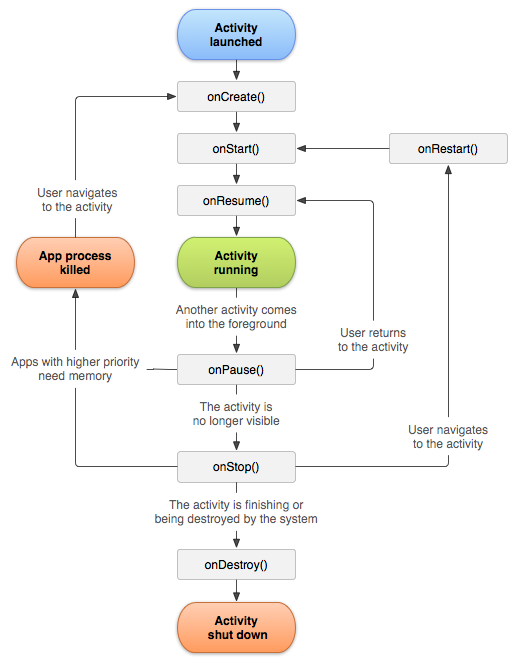

    Nu tittar du bara på hur själva huvuddelen av en app fungerar. Och visst pausar användarinterfacet när det inte är användarinterfacet för den appen som visas på displayen.
    Ljuduppspelning låter man en "service" som ligger i bakgrunden hantera. Den kommer inte stoppas av att man byter till en annan app.
    http://developer.android.com/guide/components/services.html
    "A service can run in the background to perform work even while the user is in a different application"
    Så snälla, sluta försöka övertala folk att Android inte kan multitaska, för det är helt enkelt inte sant. Android har helt enkelt fullfjädrad multitasking precis som ett desktop OS.

    Jag gjort en hel del appar till android så jag vet nog precis hur android fungerar.

    Bra, då vet du att det du visade inte var en app utan enbart livscykeln för en activity.
    Dvs Appar multitaskar om utvecklaren vill att den ska göra det.
