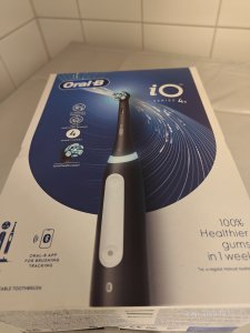

    Det kan jag skriva under på! Men tandborsten är vattentät så är lätt att spola av den och tvätta händerna efteråt. En annan lösning är att luta huvudet bakåt när man borstar så rinner det ej ner på händer och golvet.
    IO serien har nog den bästa och tystaste motorn då det såvitt jag vet är oral b senaste motor.
    Borde visa sig på rotationshastigheten kanske.

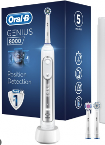

    Jag har en dyrare Oral-B Genius som jag köpte 2016. Det var den fösta som hade litiumbatteri, därför jag var villig att betala mer. På den är det bara att vrida runt bottenstycket som sitter med en silikontätning och då kommer man åt litiumbatteriet innanför, så byta bör inte vara något större problem på den modellen. Inget lim eller något annat hinder. Mitt batteri är dock fortfarande mycket bra, fördelen med litium enligt mig, de håller längre och laddar snabbare.

    Tack, ska se om jag kan hitta modellnumret nånstans. Den ju lik den där på bilden och har ett likadant laddfodral.

    Verkar som det är den här som jag har:
    Oral-B Genius 9000
    Så där ska ju sitta ett Li-Ion i den. Men då är ju frågan varför den inte håller så länge, hur ofta behöver ni ladda?
