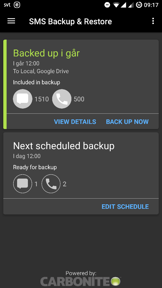

    Jag körde också SMS Backup+ under ett bra tag, tills jag stötte på SMS Backup and Restore från Carbonite som enligt mitt tycke har bättre funktioner och snabbare återställning än SMS Backup+ samt modernare interface.
    Tänk på att ni kan ändra backup till arkiveringsläge i denna så att den bara säkerhetskopierar förändringar istället för att ta snapshots på hela SMS databasen vid varje tillfälle. [​IMG]

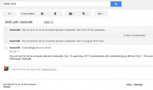

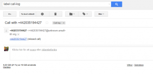

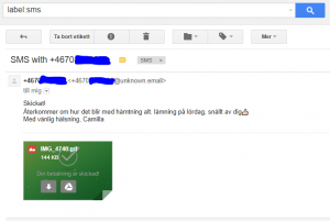

    Det gör ju inget att testa. Om du inte gillar det du ser så är det bara att ta bort appen och radera alla sms etc. från Gmail. Sen är du tillbaka precis som innan.
    SMS Backup+ och Gmail desktop.
    MMS:

    Bara att testa. Inget förstörs. I Gmail hamnar de i egen inkorg så det är bara att deleta rubbet med ett knapptryck!
    e7andy postade några skärmdumpar, det ser likadant ut i "Backup to Gmail" som är gratis

    Jag valde bort SMS Backup and Restore från Carbonite eftersom den inte hanterar MMS alls. Smsbackup+ tar alltså backup av MMS men återställer dem INTE som någon nämnde, vilket är gott nog i mitt fall. (Mysms hade ändå sabbat alla MMS och omvandlat dem till länkar till sin egen webbsida, så jag hade inga MMS i faktisk mening att ladda upp, men funktionaliteten är bra att ha inför framtiden).

    Jag tycker det ser ut som appen Swish i den där printscreenen som är bifogad i MMS:et. Med Swish kan man ju inte ta printscreens. Är det Swish och vet du hur printscreenen är tagen? Root eller liknande? :P

    Går utmärkt att backa upp och återställa MMS med den appen.
