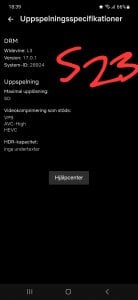

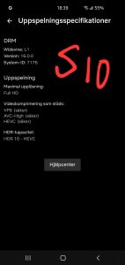

    Testade sopa igång Netflix på min gamla S10, perfekt uppspelning och BÄTTRE bild! ...hittade detta under uppspelningsspecifikation i Netflix-appen:
    Screenshot_20231227-183914_Netflix.jpg Screenshot_20231227_183919_Netflix.jpg
    Inte nog med att uppspelningen inte funkar som den ska, den körs i högre upplösning på S10 (och det märks) + andra skillnader...va fan liksom?
    Varför körs allt i SD-upplösning? Finns ju ingen inställning för det förutom om man kör över mobilnätet typ...

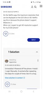

    Ok, fick till det ovan genom att följa stegen nedan, verkar som att Netflix appen inte är bästa kompis med S23... uppspelningen är fortfarande dock inte klockren
