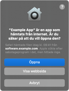

    Håller med, tycker den magiska gränsen är runt 30-35 km/h blev grymt besviken när man blev "lurad" på en systemuppdatering i Segway appen som strypte ner hastigheten till 20km/h som jag tyckte var för långsamt. Kan nästa tycka att det inte borde vara tillåtet att låsa den så hårt när den ändå är såld med specificerade egenskaper som står klart och tydligt på kartongen, det är väl därför modellbeteckningarna finns.
    Hade varit bättre med ett varningsmeddelande (som exempel bilden) där det står något i stil med att tänk på att hålla hastigheten etc. Som tur är fanns Wattsnabb tillhanda som löste problemet när man inte orkade göra det själv. :)

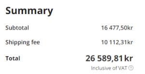

    Såg att den finns på AliExpress nu för 16500:- varav ca 10000:- är frakt, men så har du den om 2 veckor också :)
  16. Bertilsson
    Bertilsson Teen Droid Medlem
    26 jul 2019
    359
    257
    Frakt tillkommer.
    Jag tyckte att det var så billigt att jag slog till och beställde 10 stycken! :P
    Kul att den dykt upp där i alla fall.
