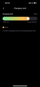

    Laddar ni era elsparkcyklar alltid till 100% eller har ni ställt in lägre via appen?

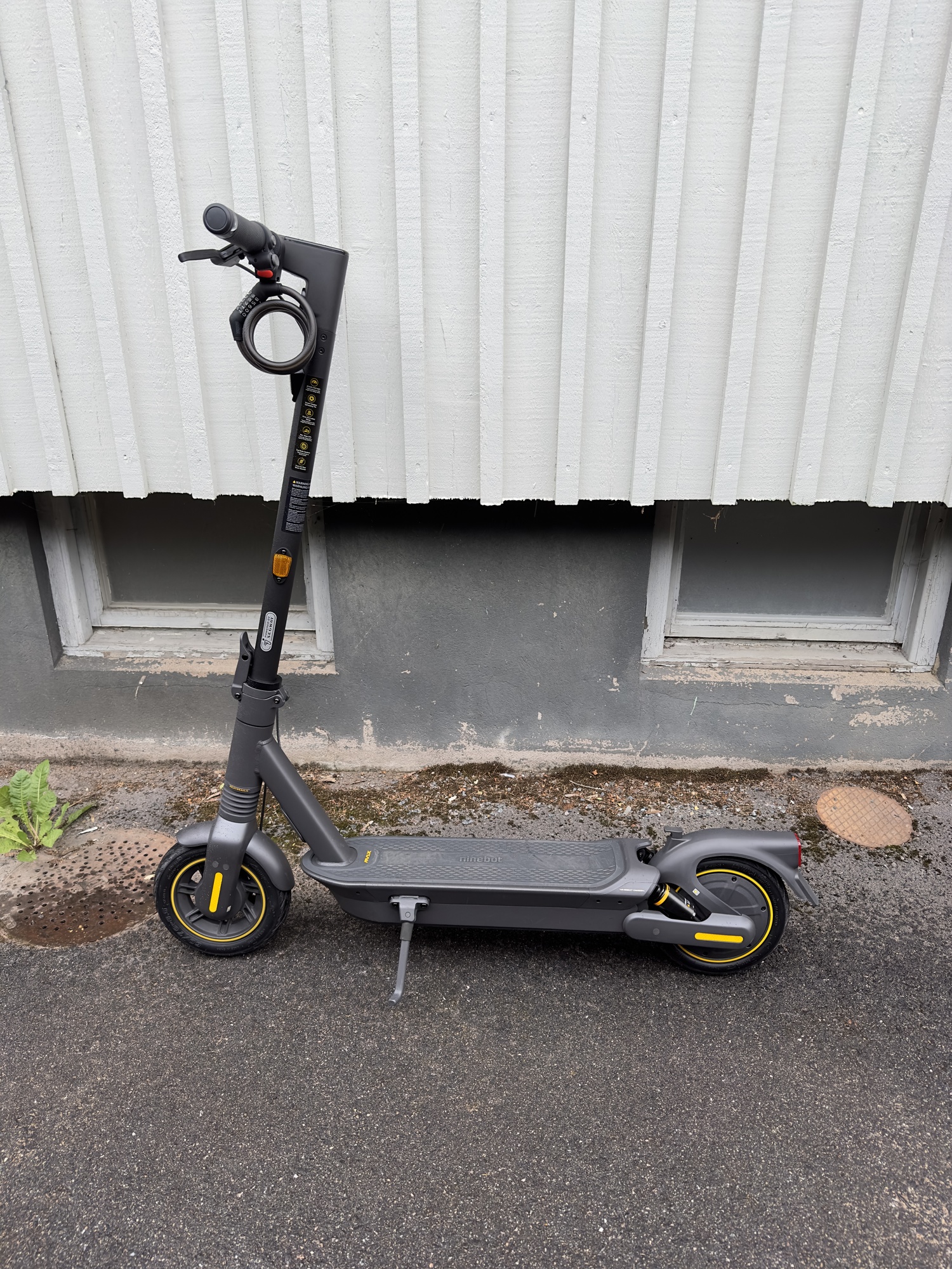

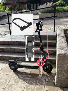

    En sak till. Vajerlås är otrooooligt lätta att klippa av, lämna den inte utan uppsikt för länge eller skaffa dig ett bättre lås. Beror ju så på vart man bor och så men om jag ska lämna min scooter en längre tid så kör jag på mitt Litelock som är ett av de absolut tåliga mot portabla vinkelslipar på marknaden. Annars kan man köra kortare stunder med Abus Bordo Lite 6055 60cm + hållare, dom större Bordo modellerna lämnar ofta för mycket utrymme över som gör att man kan glida skoterkroppen ur låsöglan. Så jag kör på 60cm modellen och den har jag fäst på stammen på ramen som du kan se på bilden här och är alltid med mig då den är så liten och lätt. Litelok tar jag bara med mig när jag vet att jag ska lämna den utan uppsikt en längre tid och brukar bara hänga den över styret eller i en ryggsäck. BTW Bordo låset går även att trä genom framhjulet om det är svårt att få den run båder ram och stolpe.
    Tilläggas ska att man skotern har en inbyggd apple Find My tracker som kan aktiveras i app settings längt ner under "Lab" och det funkar bra. Jag har även gömt en AirTag i en fasttejpad påse i stammen. Således jag har dubbla trackers i den.
