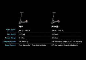

    De har tagit fram flera nya modeller, crowdfunding startar i april och säljstart blir i Q3/4. Priset är 15 000 för modellen P65, som har lite kraftfullare motor och hastighet. P100S ska kosta 20 000 och då erbjuds en motor på 650 watt, led blinkers och F/R suspension, samt lite bättre räckvidd.
    De nya modellerna har gått upp i pris rejält kan vi konstatera, mycket annat i samhället som ökar i pris just nu, G30 Max med sharkset dämpare fram och bak kan det hålla samma nivå som toppmodellen P100S?
