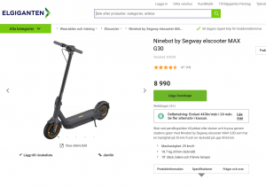

    Nej nej, läs texten där ;) Elgiganten skriver att man ska skära ner på pendlingstiden med denna till jobbet eller skolan. Så jag har tolkat det som att den är laglig annars går ju inte det. Så ta printscrean på detta och wipps så kan ni köra lagligt då uppsåt till brott inte finns :)
