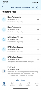

    Blev en beställning från DHGATE. Är det vanligt att försändelsen ligger i Køge pakkecenter i Danmark 4 dygn utan att röra på sig?
  12. Ironfist
    Ironfist Youth Droid Medlem
    10 jul 2019
    217
    135
    Japp. Exakt samma hände mig. Sen gick det undan. Typ dagen efter eller nåt ringde de på dörren.
