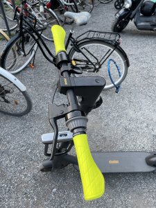

    Nya handtag
    bernard, stelex och Dune1 gillar detta.
