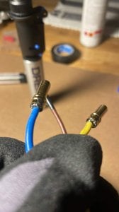

    Då var det dags för bakhjulet.. Stötte på lite problem.. verkar som det blivit lite varmt!
    Vad hade ni gjort åt detta? Knipsa av och koppla ihop med kabelskor och krympslang? Eller finns det nya anslutningar att köpa?
    Sen undrar jag om det finns något isolerande så det inte händer igen..

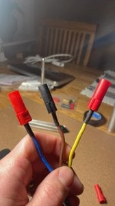

    kör på ec5 eller xt90 kontakter..
    dom tål +100A finns på amazon eller rc shopar, typ EC5 Kontakt. 5 mm. Par
    har man isär den är det lika bra att byta alla kontakter man hittar, amazon har bra pris på storpack

    Båda dessa är ju dubbel ledare, iofs så kanske man kan klippa isär ec5 kontakten, vill ha kablarna så långt ifrån varandra framöver så det inte blir varmt och att dem smälter igen.
    Skulle dessa fungera eller är risken att det smälter igen?

    Funkar nog med dom då dom klarar upp till 32Ah

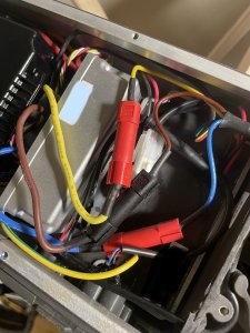

    Jag tänkte ni skulle få en liten uppdatering på hur jag löste mina brända kablar, om det skulle hända någon annan som får samma situation.
    Jag har inte tummen mitt i handen, men har ändå noll koll på elektronik och Elscooters,
    så detta är nytt för mig och detta är min första spark!
    Även om min är lite trimmad (38km/h) och tänkte att detta var orsaken till att det brunnit.. men det kanske inte är så!
    Har forskat lite grann och har förstått att om man åker i för tunga backar och med för lite luft i däcket så blir det för mycket motstånd och motorn blir varm och bränner kablarna!
    Lossade alla skruv till batteri kåpan.
    Kopplade av kabeln mellan batteri och moderkort. Skruvade loss moderkortet från chassit.
    Kopplade ur alla kontakter ur moderkortet. Alla är av olika sort och storlekar så går inte att koppla i fel sen när man ska i med det igen.
    Lossade på bakhjulet och drog igenom alla kablar genom ramen.
    Klippte av dem dåliga och brända kontakterna och skalade av! Skalade av så jag hade kanske 3-4mm tråd framme ur höjet.

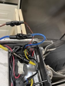

    Åkte ner till Jula och köpte mig en butan lödpenna, lödtenn, och ett stativ.
    Kollade lite youtube hur man löder xt150.
    Jag valde att köpa XT150 kontakter även om jag hört att vanliga klämkopplingar även ska fungera. Xt150 klarar över 100A. Medans klämkopplingar kanske ligger på 30A?
    Ville vara på den säkra sidan!
    Aja, kanske överkurs! Jag vet inte.
    Såhär gjorde jag iallafall, har aldrig lött, lödigt? kablar förut men detta vart verkligen superbra!
    Tog sin lilla tid men det vart riktigt bra!
    Plus att jag drog isär kablarna så dem inte ligger ihop för värmens skull!
    Ha en trevlig kväll!
