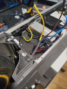

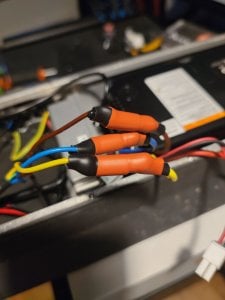

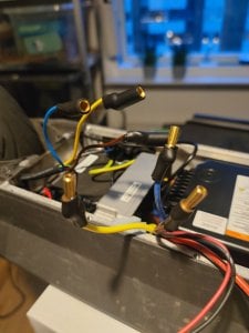

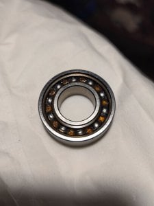

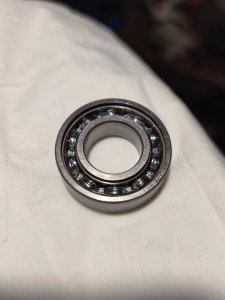

  16. eucalyptus
    eucalyptus Kid Droid Medlem
    12 sept 2016
    57
    49
    Sådär nu har jag lyckats byta hjullager bak. Väntar lite med att byta fram. SKF 6003-2RSH och 6001-2RSH från Remlagret.se totalt 261 kr.
    Det upplevda glappet är kvar men kanske inte lika mycket. Men nu har jag nya lager :)
    Även bytt kontakter mellan ESC och motor. Mina har inte smält och var väldigt fina jämfört mot bilderna på internet som smälter.
    Men dessa nya kontakter är lite säkrare.
    Tätade lite extra runt kontakten baktill med svart skumplast.
    Och bytte bottenplatta till curious joe. Hade tänkt fräsa upp och lägga i ledlist men har inte riktigt tid för detta.
    Baklampa fortfarande trasig så denna måste bytas!
