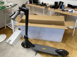

    Postnord körde ut min redan idag överraskande nog. Sparken kom fram intakt och rullar fint samt har den förbättrade motorn (2nd rev) från vad jag kan se, så allt verkar stämma även på den punkten.
    Med andra ord samma för min del som för @Kingson@Kingson.
    Ska återkomma med en åkrapport sedan :)
    I jämförelse med M365 är det fullständig utklassning vad berör byggkvalitet, men så handlar det också om en annan prisklass. Första intrycket ur den synpunkten är i alla fall väldigt gott.

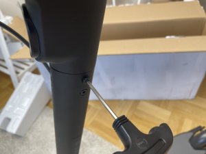

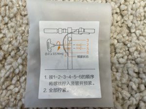

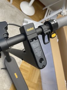

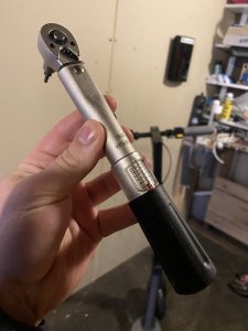

    Skruvarna till styret ska förresten skruvas in i följande ordning med 3 Nm (+/- 0,5 Nm). Är nog lätt att missa. Vill man kan man slänga på lite ytterligare loctite 243 (blå/medium).
    Jag inledde med att skruva in dem rätt lätt, och efterspände sedan enligt ordningen på bilden.

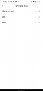

    Min kom med följande FW förinstallerat och regionen sparken är inställd på är US.
    freppa87 gillar detta.

    Jag drog med 3,8nm

    Det förklarar varför jag fick efterdra dom skruvarna häromdagen när jag upptäckte att det hade börjat glappa :)
    Nåja, nu har jag redan dragit fast dom så att dom sitter där dom sitter i alla fall. Men skulle dom släppa igen så får jag nog kolla närmare på den där bilden.

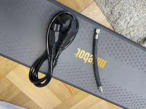

    Den där medföljande sladden har jag för mig är utrustad med adapterlösning som har metallpinnar hela vägen.
    Problemet med det är att om sladden inte sitter helt intryckt i adaptern så har man en glipa med strömförande metallpinnar i mellanrummet mellan sladden och adaptern.
    Jag slängde en sådan häromdagen som jag är ganska säker på att den följde med till min G30.

    Fattar inte bilden riktigt... Ska man skruva in 1-6 lätt och sen och sen efterspänna dom?
    Är det vad steg nr 2 menar?

    Skruva i alla skruvarna, men lämna dom två sista mm.. Sedan drar du dom enligt bilden i den ordningen :)

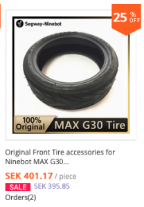

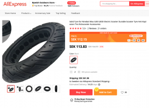

    Jag tänkte beställa två par extra däck. Så man har det hemma den dagen den sorgen, då man får punktering.
    Någon som kan rekommendera några ? TIPS MOTTAGES :) Det verkar finnas två som dominerar på amazon, Ali, eBay. Och det är original och några andra "explosionssäkra" som jag tycker ser tilltalande ut.
    Noterat att fraktpriset är dyrare än däcken, och sedan tillkommer tulltramset.... Skärmavbild 2021-03-27 kl. 08.14.18.png
    Eller original ?
  20. Adam West
    Adam West Adult Droid Medlem
    26 aug 2015
    664
    309
    Hade nog gått på original. Men finns dom inte att köpa från ett EU land? Som med scootern?
