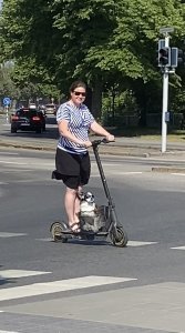

    Tips för er med hund eller vill ha varor med er.
    DjSweetBazz, bernard och Lex gillar detta.

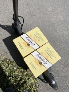

    Här jobbas det hårt i sommarhettan. Ett tips är att sätta den på eco och begränsa hastigheten till 6km/h med tex m365 tools. Blir utmärkt ”walking assistant” när man släpar/lastar.
    DrT, Dixon, 4x4 och 3 andra gillar detta.
