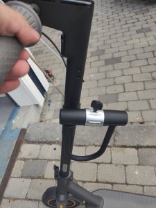

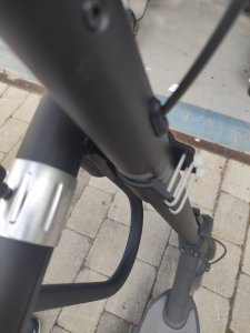

    Försökte montera fästet till Julalåset jag köpte, men styrstången är alldeles för tjock.
    Hur har ni löst det? Finns den något lås som har väldigt brett fäste

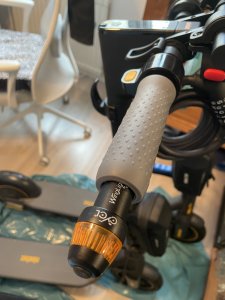

    En till fråga, är det någon som satt winglights på sin G30 och vet hur styrstången ser ut? på m365 så är den inte rund och man behöver en adapter för blinkers.
    Chrilles gillar detta.
  14. Chrilles
    Chrilles Kid Droid Medlem
    4 apr 2020
    33
    33
    Vet inte om just denna vinkeln hjälper dig, håller på och byter handtag på min och tog kort innan dem nya åkte på.
    Den är alltså rund med en skåra igenom (skåran är ej rund).
    Edit:
    Ser ut som en adapter behövs även för G30..
    WingLights Adaptor for Ninebot Segway Scooters | CYCL
    asperon och bernard gillar detta.

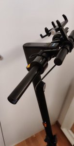

  15. Ironfist
    Ironfist Youth Droid Medlem
    10 jul 2019
    238
    149
    Japp, adaptrar krävs. Jag har mina på. Så här ser det ut.
    bernard och Chrilles gillar detta.
