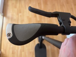

    Någon här som har bytt ut handtagen på sin G30?
  2. bernard
    40 328
    43 949
    Pixel 7 Pro+iPhone 13 mini
    Yes! Jag kör med dessa grepp - mycket bekväma: https://www.amazon.se/Ergon-Cykelha...f0aaab6dda42b&language=sv_SE&ref_=as_li_ss_tl
    Det finns en variant där handtaget är kortare om du vill ha plats med ringklockan, men jag tog bort ringklockan och satte dit en kompaktare klocka istället.
    Rekommenderar handskar när du ska ta av originalhandtagen, annars kommer du förstöra dina händer.

    Tack. Vet du om dessa hade fungerat? Jag är lite rädd för att diametermåttet på styret är för lite för att de ska passa perfekt. Har ett par Ergon till min vanliga fatbike elcykel och älskar dem, sköna att hålla i och bra grepp.

    Det är 22mm på G30 Max, vilket är ett standardmått, så de borde passa .

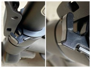

    Brukar aldrig fälla ihop sparkcykeln, men skulle göra det en mörk kväll för att lägga in den i bagageluckan på bilen. Glömde bort säkerhetsspärren, eftersom jag inte såg den i mörkret. Lyckades ändå att öppna spännet för att fälla ihop sparkcykeln (var något trögare än vanligt bara).
    Säkerhetsspärren, som är i plast böjdes och knäcktes något (se bifogad bild). Någon som vet om den går att köpa som reservdel eller om det finns någon annan smart lösning? Spärren kanske inte ens behövs eftersom spännet ändå ganska enkelt gick att öppna trots spärr?
