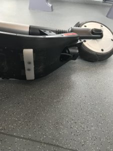

    Skruvade dit en ny ”tass” på undersidan av sparkcykeln i hårdplast. Den som satt där från början satt väldigt löst och trillade av vid körning.
    Micmac68 och winterwold gillar detta.
