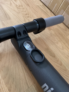

    1. Direkt när ES2/4 tas ur lådan trillar en plastram för framlyset av.
    2. En liten gummilapp ovanpå bromsen (för att inte ge repskador på styrstången i hopfällt läge) trillar av.
    3. Bromsen trillar sedan också av efter några dagars användning. Vanligt fel, så vanligt att det finns videos från Ninebot hur man med en massa krångel kan reparera det själv (kanske).

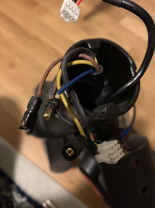

    8. Efter ca 55 mil så slutade den fungera. När jag skruvade upp den så hade kablarna till motorn smält ihop av värmen. Ett vanligt fel dessutom. Relativt lätt att fixa själv dock.

    Kablar som smält och gått sönder av värmen. Detta går dock att ordna själv relativt enkelt. Men att produktionen bara fortsätter och fortsätter utan att någon förbättring görs är anmärkningsvärt.
    Tillägg: detta händer i olika grad på i princip alla ES2/ES4, men det är inte så vanligt att kablarna går sönder. Felet finns upptaget i de flesta servicemanualer och det nämns då att problem med gas/broms kan bero på smälta kablar.

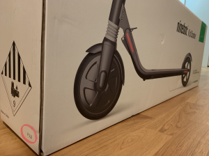

    I kvalitetshänseende är det obetydlig skillnad mellan revision 1.2 och revison 1.3. Den senare har dock lite (mycket lite) mjukare fjädring - och en utvändig skillnad är att revision 1.3 av ES2/ES4 har svart styrstång och svart hjulkapsel fram och svart hjulnav bak.
    Vilken variant som levereras framgår normalt endast av kartongen. Det skeppas dagligen ut äldre #1.1 och #1.2 till kunder i Europa.
