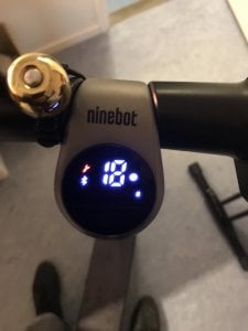

  7. Bmik
    Bmik Kid Droid Medlem
    16 nov 2018
    59
    52
    iPhone 14 Pro
    iPhone 14 Pro
    Apple Watch Ultra
    iPad Pro 12,9” M2
    Error 18:
    motor hall abnormal,check motor、control board、connected cable.
    Segway Ninebot ES2 Error Code
    Mirakellösning:
    "UPDATE : Après une semaine et demi de panne, j'ai souhaité la rallumer hier et faire un essai.
    MIRACLE ! elle fonctionne sans problème ! Plus de bruits suspects, plus d'erreur 18 ou quoi que ce soit, je pense que le problème venait effectivement de l'eau et qu'il fallait que ça sèche convenablement, je me ferai plus avoir et maintenant hors de question que j'utilise la trot sous la flotte !"
    (Grov översättning: Efter drygt en vecka ville jag prova skiten igen och mirakulöst nog fungerade den. Förmodligen vatten som behövde torka.)
    Erreur 18 ?? - ForumKickscooter.fr

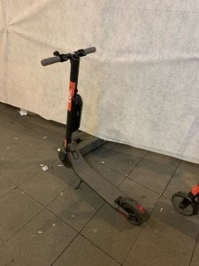

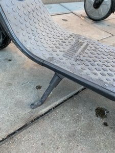

    Scootertjänsten VOI har också kommit på (eller så läser någon mekaniker där denna tråd :cool:) att skärmen från Biltema passar perfekt. Har dock ännu bara sett det på en styck ES4:a (utanför NK i Stockholm).
    Det bättre stödet som även kan ses har jag noterat att VOI monterat på ett större antal av sina scooters. Tidigare var det vanligt att deras scooters blåst omkull och låg över gångbanor, trottoarer, etc.

    Jämförelse mellan originalstöd och modifierat stöd.

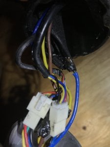

  13. Oskar90
    Oskar90 Kid Droid Medlem
    17 jun 2018
    87
    41
    Öppnade upp styret där, och då såg jag endel kablar som var smält. Löser ett nytt control bord detta?

  14. Bmik
    16 nov 2018
    59
    52
    iPhone 14 Pro
    iPhone 14 Pro
    Apple Watch Ultra
    iPad Pro 12,9” M2
    Ett nytt control board löser inte det. Min gissning är att det inte är något fel på ditt control board. Faktum är att den komponenten är den mest tåliga på hela scootern.

  15. Oskar90
    17 jun 2018
    87
    41
    Så här ser det ut nederst på styret. Smälta kablar....Finns det någon lösning på detta eller är det bara att slänga sparken nu?

  17. Oskar90
    17 jun 2018
    87
    41
    Är det inte bara att ersätta moderkortet då? Ser ju ut som det är samma kablar som har smält på min.

  19. Bmik
    16 nov 2018
    59
    52
    iPhone 14 Pro
    iPhone 14 Pro
    Apple Watch Ultra
    iPad Pro 12,9” M2
    Det har inget med moderkortet att göra. Ersätt de smälta kabelkopplingarna (brun och blå) med en XT60
    https://webshop.rcsweden.com/sv/rc-elektronik/kablar/kontakter-1/gold-connector-xt60-5-pairs.html
    Är du riktigt ambitiös kan du stoppa in brun, blå och gul i en MT60
    https://webshop.rcsweden.com/sv/rc-...ter-1/gold-connector-mt60-o3-5mm-4-pairs.html
    Tipset kommer ursprungligen från sektion 3.3.43 i följande dokument
