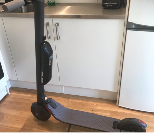

    Nu kom min andra ES4 från Sumtop Store efter att ha beställt 15 november. Nästa gång blir det nog ändå expressfrakten, väldigt lång väntan.
    Skruvarna känns mycket stadigare från början än tidigare modell i silver när man fick den, bättre stöd och snyggare färg. Ser lite mer premium ut med svart och glitter i färgen.
    Jag väntar fortfarande på en reservdel för att fixa Error 18 code på min gamla ES2. Fukt kan jag utesluta då den inte har startat på 1 månad (Så länge det inte är fukt som har orsakat kortslutning nere i motorn)
    Skulle den inte gå att reparera använder jag den som reservdelsplock.
    Detta är sista chansen med ES4, skulle den också lägga av utan den går att få ihop igen blir det att vänta på en mer robust sparkcykel som framförallt är vattentät, lite mer anpassad för svensk höst/vinter.

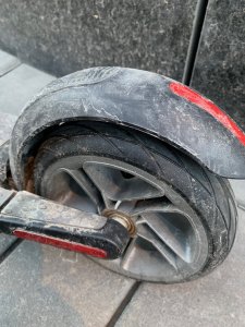

    ES2/ES4 har absolut sina brister vad det gäller konstruktion och kvalitet, men det är utan tvekan också så att det svenska klimatet är extra tufft. Exempel på rostande lager bifogas.
