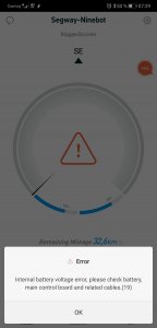

    Slutade tråkigt i morse på väg till jobbet. Helt plötsligt slutade den fungera och detta felmeddelande dök upp i appen. Har skickat ett mail till butiken jag köpte den ifrån.
    Så nu får vi se om jag behöver skicka den på lagning.
    Har tittat på kablar där jag kan och allt ser bra ut. Kan inte skruva för mycket då det sitter några garantilappar ivägen.
    Återkommer med hur det går.

    För M365 finns ett inte helt ovanligt fel där lödningarna släpper vid endera ände av batteripolen på grund av vibrationerna. @ludde28@ludde28 har bland annat haft problem med det, men jag tror inte M365 varnar om att en battericell fallit bort/tappat kapacitet kraftigt jämfört med andra battericeller. Rätt bra att man infört en varning för det i ES-serien.

    Då var min ES2 inskickad och jag får en ny i dagarna. Löstes smidigt. Har inte till 100% räknat ut hur långt jag kan ta mig än. Har inte tagit mig tid till det då jag kört så olika sträckor samt inte hann ha den så länge.

    Det blev en enda röra det här. Har en ny hemma iallafall. Står på laddning så får vi se hur den fungerar i morgon.
    Jag beställde från Robotexperten. Blev lovad en ny. När den väl skulle skickas så fanns den helt plötsligt inte längre. Hoppade av det tåget då jag visste att Elgiganten hade den i lager. Dock fanns den inte online längre utan bara i vissa butiker. Bokade en i Gävle igår. Fick samtal idag att den inte kunde säljas då den var trasig. Bokade en i Borlänge och fick snabbt en bekräftelse att den fanns. Åkte 50 mil t&r och har den nu hemma. Den är dock inte samma modell som jag hade från början. Tror detta är den äldre. Provturen nu så gick den inte så bra. Så laddar den fullt så får vi se hur den går. Går den ingen bra så lämnar jag tillbaka den på närmsta Elgiganten och väntar på en ny istället. Kommer 28 juni.
    Löste det direkt med återförsäljaren.
