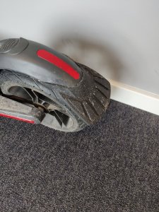

    Uppdaterade från 0.1.3.9 till 0.1.4.7 igår.
    Här är en liten lista på vad jag märkt änsålänge (har bara kört 15 min till jobb idag).
    • Det känns som farthållaren kickar in snabbare.
    • Med 0.1.3.9 "hackade" farten lite när man körde topphastighet med farthållaren. Upplever att man känner av det mycket mindre nu.
    • Inbromsningen är mycket kraftigare vid högre hastigheter (kör medium battery recovery)
    Det stämmer. Satt en liten klick lim längst upp på varje sida samt en i mitten.
    Den hjälper sjukt mycket. Körde till jobb i onsdags när det va blött och ryggen/datorväskan va helt dyngsur när jag kom till jobb. Monterade den i onsdags kväll och dagen efter va det både blött och regnade. Ryggen/väskan va dock nästan helt torra när jag kom fram.
    Funderar även på att 3D printa dessa. Ninebot ES2 - Mudguard sides by manticus
    Måste dock köpa TPU filament i svart då. Har bara blått idag, inte direkt snyggt att ha blått där bak. :P
