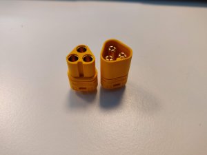

    Har också vecka 44 2018. Har haft den i en månad nu och kört 286km.
    Mitt gasreglage började gnissla lite och fastnade om man gjorde små justeringar ganska tidigt. Efter 1-2 veckor. Sprutade in lite WD40 från sidorna och nu funkar den mycket bättre.
    Bakfjädern gnisslar även en del. Men jag kör på grus den sista biten innan jobb. Så har väl kommit upp massa smuts där. Tänkte rengöra och även spruta lite WD40 där i helgen och se om det blir bättre.
    Annars tycker jag den funkar prima! Inga el-fel eller liknande än så länge . ;)
    Har köpt en MT60 (se bild) och tänkte byta ut orginalkontakterna. Dock förlorar man garantin om man gör det och har börjat tveka lite.
