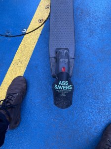

    Har ett modifierat Ass Savers skydd på min :)

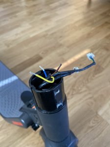

    Har skrapat upp lite på vänster sida av själva ståbrädan, kanten ner mot undersidan så att metallen har kommit fram under färgen - skall man låta det vara eller kleta på något som skyddar mot fukt så det inte kommer rost eller liknande?
  14. Bmik
    Bmik Kid Droid Medlem
    16 nov 2018
    59
    52
    iPhone 14 Pro
    iPhone 14 Pro
    Apple Watch Ultra
    iPad Pro 12,9” M2

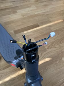

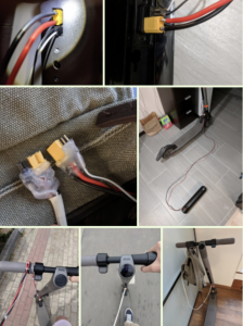

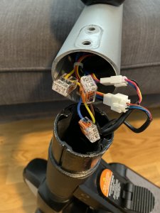

    Det är ingen bra idé eftersom två av kabelkopplingarna smälter oavsett om de isoleras eller ej. Enda permanenta lösningen är att sätta dit nya kontakter/kopplingar.
    Jag har tidigare använt XT60/MT60-kontakter men eftersom det är så dåligt utrymme och korta kablar att arbeta med har jag på senare tid börjat använda följande anslutningsklämma för reparationer: Anslutningsklämma Wago 221 | Clas Ohlson
    Även enkel kopplingslist fungerar går att använda.
    Jizzler och Chrilles gillar detta.
  15. Jizzler
    Jizzler Youth Droid Medlem
    15 nov 2011
    217
    122
    Summa summarum: för att avhjälpa denna brist behöver jag bara öppna sparken enl. dina bilder, ta ett varv med avbitaren och sen para ihop kablarna med ett par fräscha Wago-plintar? Spontant låter det som ett klart överkomling ingrepp o_O:o

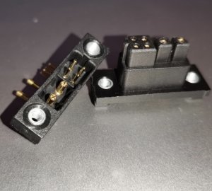

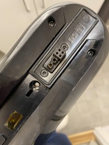

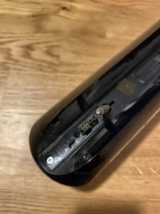

    Någon som vet hur man löser en smält koppling på extra batteriet?
  18. Bmik
    16 nov 2018
    59
    52
    iPhone 14 Pro
    iPhone 14 Pro
    Apple Watch Ultra
    iPad Pro 12,9” M2
    Det finns normalt två lösningar. Kanske tre lösningar i ditt fall.
    1. Har du tur går det att använda en mindre fil för att fixa till kontakterna. När du sedan monterar på extrabatteriet så dra till den nedersta skruven rejält.
    2. Byt ut den smälta kontakten. EDIT: Det är en hel del jobb att öppna batteriet för att kunna byta kontakten:
    View: https://www.youtube.com/watch?v=lIrQ9cfJh1k
    3. Sätt på egna kablar och kör med batteriet i ryggsäcken. ;)
  19. kitteldinho
    kitteldinho Infant Droid Medlem
    12 apr 2020
    lösning nummer två, vart kan jag få tag i nya kontakter?
