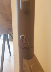

    33
    Nån som vet storleken på den övre skruven som fattas och vart man kan köpa nya?

    15
    Ebay om du verkligen vill leta efter ett par skruvar som några i bygg/järnhandeln kan fixa lätt.
    Eller återförsäljarna i Sverige. Men det känns väl lite för mycket arbete för en skruv?

    33
    Löste skruv problemet, tog med mig Scooter till Clas Ohlsson. Trevlig grabb där som hade en egen scooter så han visste det var 1st M6 skruv som fattades. Han hämta och skruva fast den helt gratis. Snacka om service
