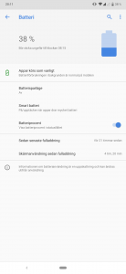

    Hur är ert intryck av telefonen så här långt vad gäller t ex batteri, kamera, flytet i systemet osv?
    Funderar på om det här kan bli nästa mobil när det ska bytas telefon. Den har nämligen en stor fördel gentemot Xiaomis telefoner och det är att den tar minneskort upp till 512GB utan problem vilket jag anser är ett måste då jag har ett minneskort på 400GB i min nuvarande Zenfone 5Z för att kunna lagra musik och bilder.
  6. avenger
    avenger Teen Droid Medlem
    27 aug 2014
    363
    399
    Pixel 8 Pro
    Pixel 8 Pro
    Batteri är jag nöjd med.
    Systemet flyter på bra, kan rycka till någon gång men inget jag stör mig på.

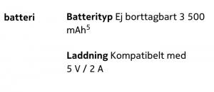

    Funderar på att köpa en 7.2 till sambon. Fungerar Quick Charge-laddare till denna?
    Har läst till mig att en 10W-laddare följer med i lådan, men är osäker på om man kan köra med 18W.
    Någon som har svar?

    Specifikationerna säger 5V 2A, d.v.s. 10W. Laddaren som följer med är mycket riktigt en 10W-laddare med "vanlig" USB-kontakt. Både den och USB-till-USB-C-kabeln känns lite "budget".
    Med det sagt så kan man naturligtvis ladda den med en 18W USB-C-laddare (vilket jag gjort flera gånger) men misstänker att det inte går snabbare med den. Har dock inte tagit tid och jämfört.
