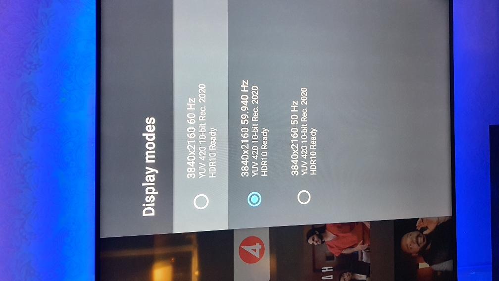

    Jag vill helst ha 60 Hz på 10 eller 12-bit 4k.

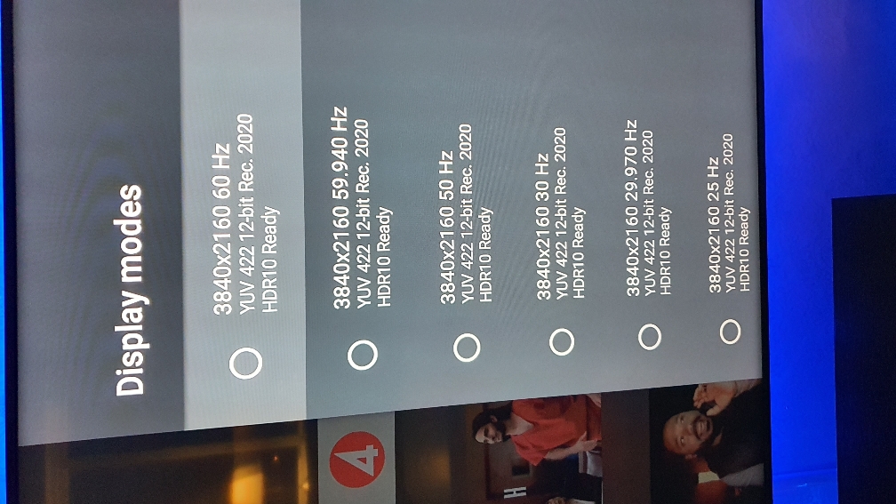

    Jag får ut 60/12bit 4k
    Var mer intresserad över dina problem med ljudet, Shielden stödjer allt du behöver just nu

    Japp, Shielden, men inte apparna. Tänker då på streamingapparna som bara kör PCM bortsett från Netflix.
    Men, hur får du den upplösningen? Så här ser det ut hos mig. Nu verkar den ha bytt vald upplösning av sig själv med. [​IMG]

    Hur har du kopplat? Förstärkare som inte stödjer, verkar som du bara kör med hdmi 1.4[​IMG][​IMG]

    Tack! Nejdå, det är en Sony STR-DN1080, men nu ska här bytas kablar! Måste vara det...

    Har du ställt in förstärkaren på (Enhanced format] i hdmi settings?

    Jag kämpade och slet och drog nya kablar. Sedan ändrade jag till enhanced, vilket jag trodde jag gjort för länge sedan [emoji1787][emoji1787][emoji1787]
    Jaja, nu är upplösningen ok.

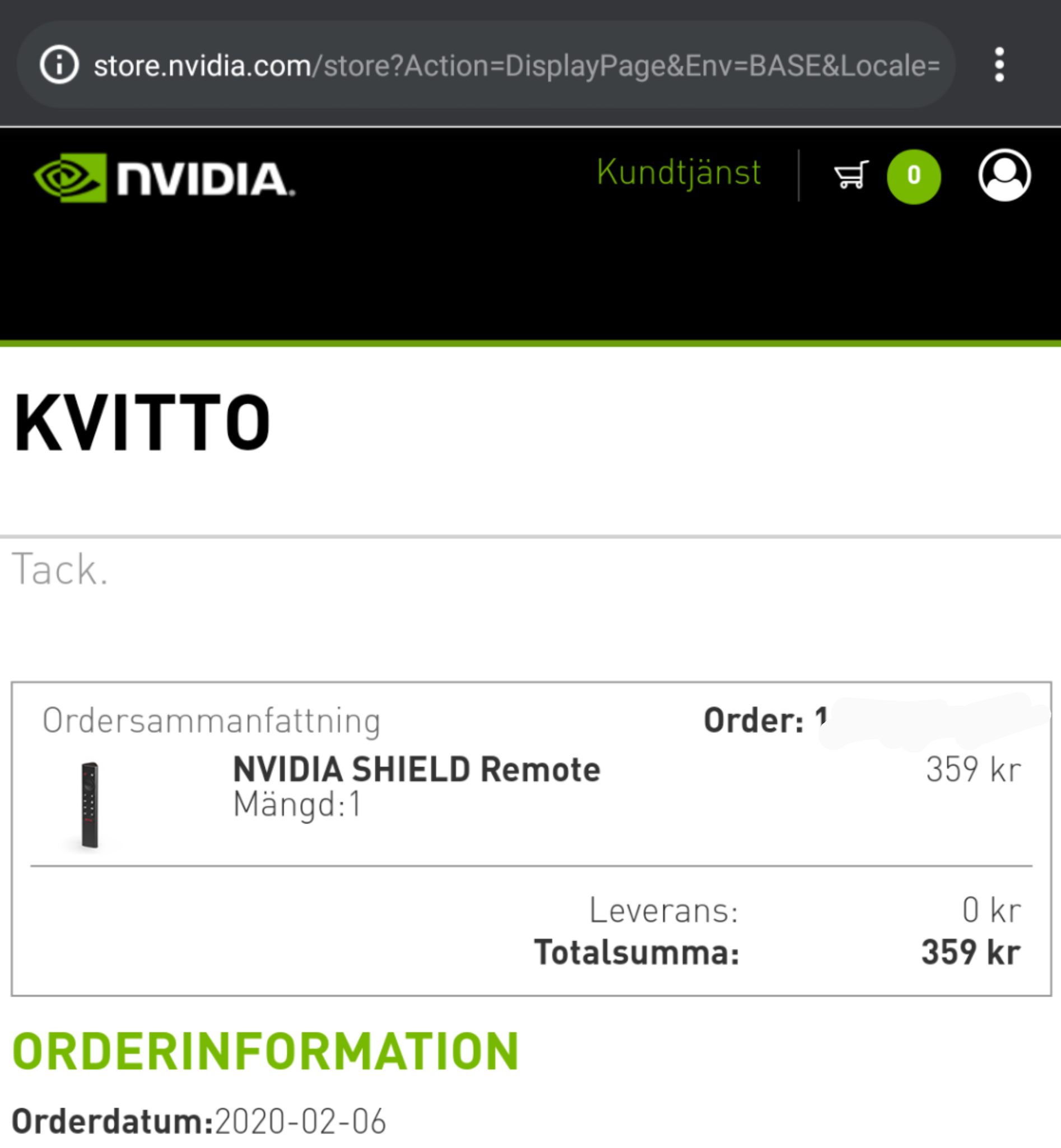

    Någon som har koll på om den nya fjärrkontrollen kommer säljas i någon Svensk butik ?
  17. rodak
    8 apr 2010
    2 336
    1 500
    Finns att köpa i Nvidias officiella shop nu.
    KÖP SHIELD-PRODUKTER
    359:- med fri frakt.[​IMG][​IMG]
