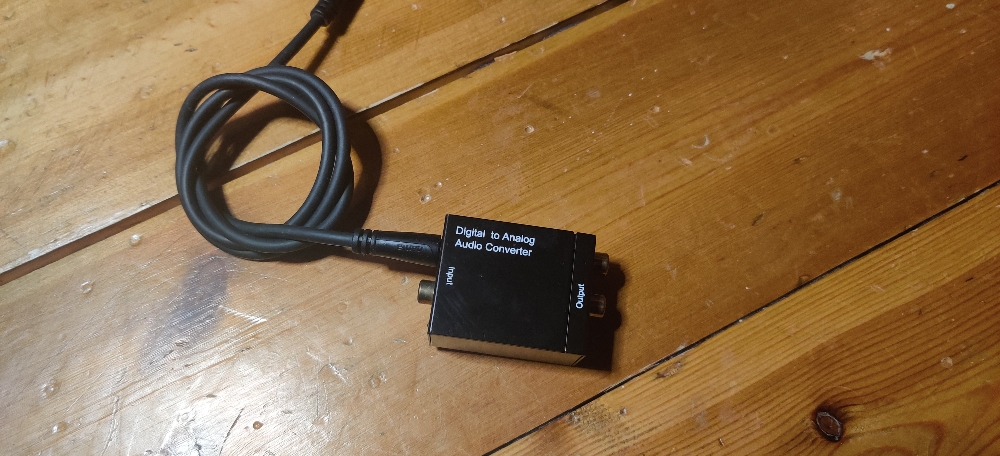

    Annars funkar denna fint för ändamålet. Tror jag köpte den för 50kr på Aliexpress en gång i tiden för att kunna ansluta analoga högtalare till morsans TV som bara hade toslink ut. Den omvandlar helt enkelt toslink eller RCA-digital till analog RCA-stereo. [​IMG]
    _jonte gillar detta.
