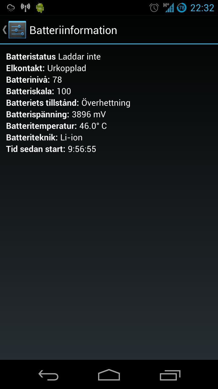

    Skulle kolla mobilen medan den satt i laddare och till min förvåning var mobilen jättevarm.
    Drog ur den ur laddaren och nu har den börjat svalna, men nu vågar jag ju inte sätta mobilen på laddning igen.
    Värt att nämna är att jag kände på själva batteriet och tyckte inte att det kändes speciellt varmt jämfört med resten av telefonen.
    Men Android task manager visar att batteristatusen är "överhettning"
    Så, vad kan det vara?
    Laddaren är Kjell o Co's 2MhA laddare.
    Edit: mobilen har suttit i laddaren i 20 minuter och har inte blivit varm igen. Skumt.

    Enligt den där bilden var batteriet på 46 grader varmt när du tog bilden

    2000 mAh? Det är ju dubbla effekten mot original. Skulle tro det beror på det

    Original är 1750:)
    Men du har uppenbarligen ett utökad batteri. Är det nytt? Är det samsung original extended?
    Edit: Läste igen och jag tror att vi båda missuppfattade vad han sa.
    Är laddaren på 2 Ampere? För i såna fall är det nog ganska trolig att det är problemet.

    Ja, precis. Jag ser att jag skrev fel också. Jag skrev mAh. Det är ju fel. :)
    Men det saken gällde var ju laddarens uteffekt och den är 1A, (1000 mA) alltså bara hälften av det trådskaparen använder. Där har vi som sagt med all säkerhet orsaken till överhettningen

    Laddaren borde inte vara problemet, för eftersom det är 2usbportar på den har jag för mig att uteffekten är 1mAh per port. Kan ha fel där, men har använt samma laddare nu i några månader och telefonen har inte blivit varm igen.
