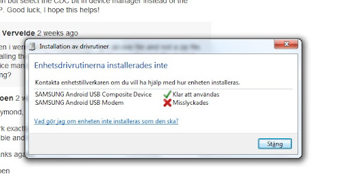

    Upptäckte att jag inte körde ordinare start utan LauncherPro. Slog över till Start med Usb sladden i och då började genast drivrutiner installeras... ett tag varpå följande resultat, som jag tror jag fått innan... erhölls. Kan detta ha med mitt problem att få telefonen att fungera med Kies att göra? Tips eller föslag om hur jag löser detta? [​IMG]

    Tryck på HOME knappen... du måste stå i TWLaunchern för att Kies ska känna igen den, nån MTP applikation drar igång då på telefonen.

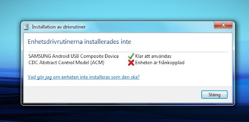

    ...och nu fick jag det här. Efter hatt ha kört "återställ drivrutinerna..." inifrån Kies [​IMG]
    Och jo, den var ansluten...

    Efter att ha testat att avinstallera MTP drivrutiner via enhetshanteraren är det senaste felmeddelandet att MTP drivrutinerna inte kan installeras alls... Det går liksom bakåt. Ju mer man försöker lösa det, detso större chans att man lyckas f-cka upp telefonen rejält. Samsung? Hallå?...
