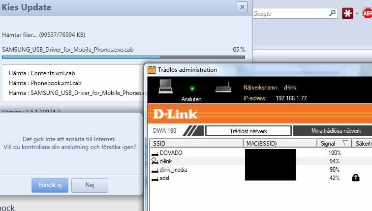

    Jag kan inte gå ifrån datorn för jag får hatfulla dialogrutor med envalsfrågor som fryser program i onödan. Självklart vill man fortsätta era puckon! (Programmerarna få det itutat i högskolan att det alltid ska vara en dialog med användaren vilket i många fall är idiotiskt och saknar funktion).
    Startade uppdateringen 10.00 nu är klockan 14.11 och har fått ner 58% och det är inte acceptabelt på en 8Mb lina där nätverket inte gått ner sedan urminnes tider.
    Klart 15.06 = 5 timmar och jag hade inga problem med det uppdaterade programmet på Vista 64 bit.

    Det kan hjälpa att läsa posterna ovanför din egen post.
    Uppgradera INTE Kies via Kies.
    Det finns en länk till Samsung i en post ovan, där hittar du Kies version 15110074_2, Den hette inte så (varför då undrar man) utan den hette kies_win.exe. Hämta hem den, det går snabbt installera sen som "christerorebro" beskriver. När du installerar den borde Kies själv avinstallera din gamla Kies, läs min post ovan oxå angående USB MTB.

    svendolph, mitt råd är att inte använda Kies Update. Den servern du hämtar ifrån är inte "riktigt frisk". Jag hämtade den senaste version av Kies (på 20 sekunder) på http://www.samsungapps.com/#
