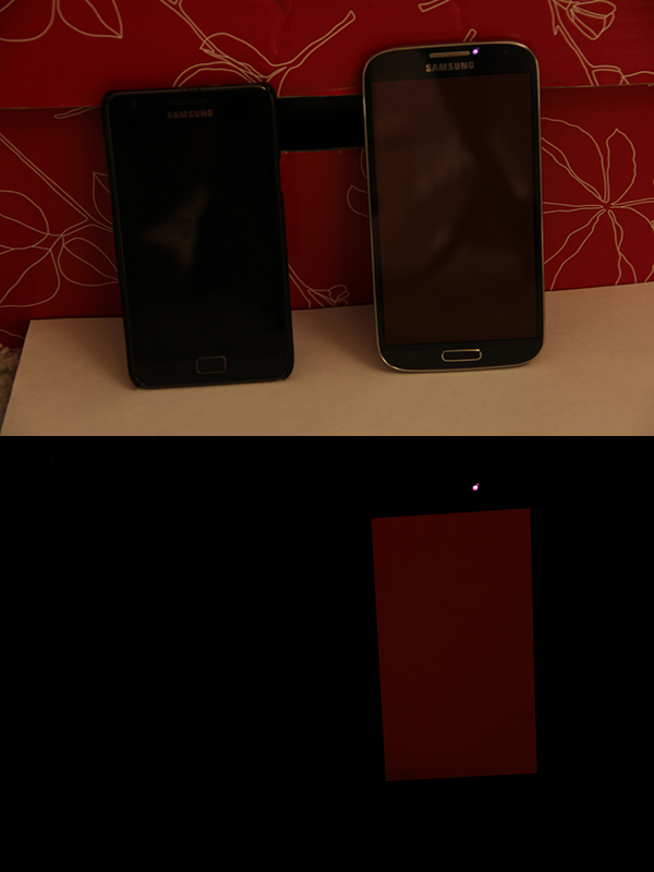

    Okej, efter lite läsning på XDA och andra ställen den senaste veckan står det klart att det finns två problem med S4:an skärm (mjukvara?), och det verkar som om alla har en av dem.
    Antingen har man problemet att skärmen inte blir svart (utan istället har en mörkröd ton), eller så har man 'screen smearing' problemet (typ som ghosting).

    Rödtonad skärm
    En AMOLED-skärm fungerar så att när något svart visas på skärmen, ska alla subpixlar släckas/stängas av helt. Det är det som ger AMOLED-skärmar dess fantastiska svärta. En rödtonad skärm innebär att de röda subpixlarna alltid är på, medan de gröna och blåa subpixlarna släcks ned som de ska. Det resulterar i att skärmen aldrig blir helt svart, utan får en mörkröd ton istället.
    XDA-tråd
    Fix - Uppdatera telefonen till senaste mjukvaran.

    En AMOLED-skärm fungerar så att när något svart visas på skärmen, så ska alla subpixlar släckas/stängas av helt. Det är det som ger AMOLED-skärmar dess fantastiska svärta. En rödtonad skärm innebär att de röda subpixlarna alltid är på, medan de gröna och blå fungerar som de ska. Det resulterar i att skärmen har en mörkröd ton, och skärmen blir aldrig helt svart.
    Screen smearing-problemet verkar orsakas av att de röda, gröna och blå subpixlarna inte reagerar lika snabbt när de övergår från ett avstängt tillstånd (alltså svart) till en viss färg. På grund av detta uppstår fenomenet kallat "screen smearing", och visar sig i form av ett lila sken som släpar efter vissa objekt på skärmen. Att det just är ett lila sken indikerar att de röda och blåa subpixlarna återgår till ett aktivt tillstånd snabbare än de gröna subpixlarna.
    Av någon anledning såg jag inte screen smearing när min skärm led av den röda tonen, så om man inte ser screen smearing hur mycket man än kollar, finns det en risk att skärmen lider av den röda tonen istället.
    Om detta är ett problem för dig får du bedöma själv. Det är inte direkt så att telefon fungerar sämre, och om du inte stör dig på detta så behöver du självklarta inte bry dig. Hoppas du fick svar på din fråga :)
