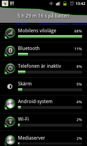

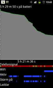

    Ja, jag märkte av det väldigt mycket när jag var på kollo. Klarade mig knappt en dag där ute, medans när jag var hemma i Stockholm, så klarade batteriet mycket bättre. @bernard@bernard @chraist@chraist hjälp o förklara detta mer kanske?
    Denna bild är visserligen från 5 år sedan, men här ser du enkelt att när man är på ställen med dålig mottagning (Mobilens viloläge) så drar det ofantligt mycket på strömmen
    Det röda indikerar ingen täckning

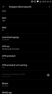

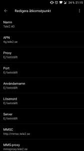

    Tar lång tid att ladda en bild på twitter med h, samt är streaming omöjligt. För mig iallafall. Såhär ser mina inställningar ut, ändrade precis hipri och mms proxy så har inte provat med de nya inställningarna 21198405_1668008643217622_1791992359_o.png 21198126_1668008683217618_54664874_o.png

    Hipri har inte jag under APN inställningar. Att det går långsamt/tar lång tid betyder att du antingen har dålig mottagning på H (eller är E du ser?) eller att 3G nätet i ditt område (om det är H du ser) är väldigt belastat. Du kan testa o göra ett hastighetstest, med t.ex. bredbandskollen när du tycker det är segt. Får du ut under 1 mbit/s så betyder det att det är mycket belastning på nätet i området
