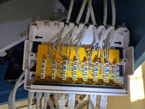

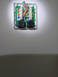

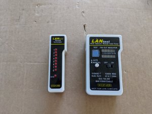

    För första gången jobbar jag med patchpanel och uttag så ingen erfarenhet där, däremot har jag klämt patchkablar i många år och kontrollerat dem med ett verktyg, se bild nedan.
    När jag kontrollerar mellan panel och uttag med verktyget och patchkabel mellan panel/uttag så visar den rätt på alla par utom det sista som är växlat, jag har fått för mig att det är det bruna paret men jag kan ha fel. Alla uttag är anslutna på samma sätt och även uttagen i panelen (tror jag, se bilder)
    Finns det någon vänlig själ som kan slå ett getöga på bilderna och säga vad som är fel eller om det ska var så här PXL_20210629_161858056.jpg PXL_20210629_161550375.MP.jpg PXL_20210629_161758999.jpg så är jag mer än tacksam

    Helbrun ska vara 8 och halvbrun 7. Så de sitter på fel plats på sista bilden
    Edit: pin nummer finns på vänster sida av vad nu prylen heter.

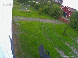

    Sådär, nu är vi online
