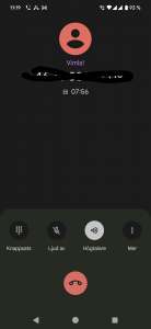

    HD =! VoLTE. HD står det även på 3G samtal. Enklast att visa är att koppla från Wi-Fi och göra ett samtal och se om det står 4G under samtalet. Står det 4G under samtalet har du VoLTE

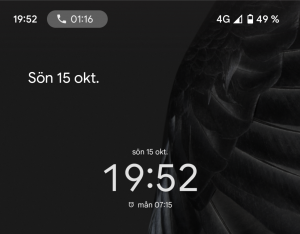

    Såg idag att jag har 4G under pågående samtal! Konstigt att det inte går att välja/välja bort VoLTE i inställningar.
    @Boris92@Boris92 behöver ju inte testa ditt tips då det verkar fungera ändå.
