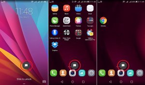

    Plötsligt har jag fått en lite plågsam ”floating button” på min Huawei med Android 5.1 och EMUI 3.1. Den är på låsskärmen och alla andra skärmar. Kan plasseras var som hälst på skärmen och blir blå när jag trycker på den. Sen lägger den ett transparant overlay på skärmen några sekunder när skärmen berörs. Den där vill jag ha bort, hälst utan fabriksåterställning, men lyckas inte. Någon som vet hur?

    Har du installerat några nya appar eller tillhör den OS...?
    Låter som skit från någon app typ "touchpal", "clean master" eller någon annan bloatad virus-app...?
    Vad händer om du långtrycker på den, kommer det upp något "i" som info?

    Hej Nicole, ”Long time no see”. Alla appar jag har installerat har jag på två andra lurar utan att ha denna knapp. Om den tillhör OS vet jag inte men jag har fibblat rundt med inställningarna för att få ”Talking Caller Id” och Talking Alarm Clock” att funka utan att lyckas. Inte omöjligt alls att jag själv har förorsakat detta, men knappen har ett så ”annonymt” beteende att jag inte klarar identifiera funktionen. Inget "i". Långtryck så kan jag bara flytta rundt den.
    Senil som man är så är det inte lätt att komma i håg vad man har ändret i desperation / frustration för att få det att funka.

    Kollat under inställningarna för tillgänglighet, så det inte är något där?

    Spot on bernard, tillgänglighet (Accessibility på min). I förtvivlan över att det inte funkar har jag aktiverat "Talk Back". Talk Back off, knappen borta. Tackar tackar!
