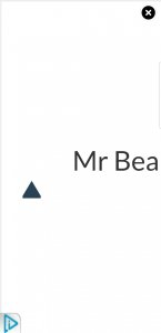

    Här är en skärmdump på reklam som kan dyka upp. Den känner av besökta sidor! som denna reklam för skäggvård. Den visar aldrig hela sidan utan ser förstorat ut så man ser inte allt. Och missar man det lilla krysset i hörnan så kommer man in på Internet. Har tidigare avinstalerat Internet på test. Då slipper jag reklamen. Men oavsett vilken app jag laddar ner för Internet så återkommer problemet. Så "viruset" ligger nånstans och är beroende av en webbläsare kan man säga. Nått som känns bekant?

    Har du testat att kolla på recent apps när popup:en kommer? Kolla även datatrafik. Den borde dyka upp där också eftersom den hämtar data över internet.
    Kolla om ESET kan hitta något: https://play.google.com/store/apps/details?id=com.eset.ems2.gp

    Vad händer om du klickar på det lilla i:et i triangeln nere till vänster då? Jämför man med google-reklam så har ju de en liknande ikon som man klickar på för att komma till sina google-inställningar för reklam.

    Kan även tipsa er att installera och köra Android-versionen utav Malwarebytes Anti-malware och köra en sökning. Tyvärr så brukar appar utanför play-butiken kunna innehålla rootkit:s som ger hackarna bakdörr in i din telefon för att kunna sno data, spionera eller skjuta på reklam och värre saker.

    Jag körde ESET för ett dygn sedan. Programmet hittade nått skräp och jag har inte fått upp någe mera.
    Ska tillägga att jag har ju installerat om mobilen och har självklart testat lite virusprogram tidigare. Supernöjd med resultatet efter ESET.
    Tack för visat intresse god fortsättning

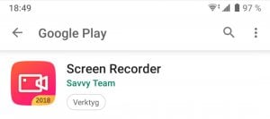

    Plötsligt började jag få reklam mest troligt se bild.
    Projekt för ett bra tag sen nån gång i augusti och sen glömt avinstallera appen.
    Finns det nått sätt rapportera sånna spion appar?
    Jo spion för den har okänd tid loggat och nu visar reklam utifrån det.
