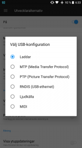

    Om du inte får upp OnePlus 5 som en enhet i Windows trots att du aktiverar mediaöverföring kan du följa stegen nedan:
    1. Aktivera utvecklarläget genom att gå till inställningar > om telefonen och tryck sedan på versionsnumret ( Där det står ONEPLUS A5000_xxxx) upprepade gånger tills det står att "utvecklarläget är aktiverat".
    2. Gå till inställningar > utvecklarinställningar > "välj USB-konfiguration" och aktivera MTP (media transfer protocol)
    3. Anslut till datorn igen.
    OBS! Inställningen ovan tycks nollställas efter att uppdateringar installerats. Kontrollera att inställningen fortfarande är aktiv om det upphör fungera.

    Jag har även sett några rapporter om anslutningsproblem om man tidigare haft OP3 installerad, så om nån har problem så testa avinstallera allt som har Oneplus i namnet under enhetshanteraren och lägg till/ta bort program, starta om, anslut 5an och låt drivrutinerna installeras igen.

    Kanske är detta jag måste göra, för jag får återigen problem. Lyckades koppla ihop igår, och den installerade drivisar. Men nu när jag försöker igen så vill den inte. Får bara felmeddelande att enheten inte känns igen.

    Klickar som en dåre men får inte fram "utvecklingsinställningar"!?! Har Oxygen version 4.5.3

    På version längst ner? Där det står ONEPLUS A5000_23?

    In i Inställningar -> Om Telefonen, klicka på Version 7 gånger backa ett steg så finns utvecklingsalternativ där :)

    Jag skrev fel i instruktionen ovan. Har nu uppdaterat med rätt alternativ.

    Nu funkar det :)

    Yes, avinstallation, och omstart. Men jag ska se imorrn igen om det fortfarande funkar eller om det bestämmer sig för att strula igen.
    För övrigt verkar min telefon ändra tillbaks till "laddar" lite som den själv vill. Och den accepterar inte alltid att jag klickar i mtp.

    mitt strular fortfarande. vet inte om det är datorn men det känns nästan så. förstår inte riktigt vad problemet är :ehm:. nu kopplar jag inte ihop med datorn särskilt ofta, mer än för att föra över musik, men ändå hyfsat störigt.

    Jag har lite samma problem. Att den inte kommer ihåg inställningen alla gånger. Däremot har det alltid fungerat för i alla fall min del när jag återaktiverat MTP och anslutit till datorn.
    Det här är en sådan sak man inte tycker bör krångla. Hoppas de fixar det i en kommande OTA.

    verkar vara jävligt skumt det här. för jag försöker ansluta, och då får jag upp felmeddelandet som säger att enheten inte känns igen. ok. då har telefonen ändrat tillbaks till "ladda". så jag går in i utvecklarinställningarna, och ändrar till mtp och provar igen. då händer absolut ingenting. det är som om den inte vill känna vid telefonen. tills jag startar om datorn.

    Gå till enhetshanteraren i Windows och leta upp enheten där och sen uppdatera drivrutiner.

    Jag tror jag har en lösning på mitt problem.
    Inga drivrutiner installerade, verkar inte vara nödvändigt ändå.
    Kontrollera att den verkligen är satt på mtp innan inkoppling!
    Då kan datorn hitta telefonen utan problem. Jävla skumt att den ska strula, men men, kommer kanske en uppdatering eller nåt.
