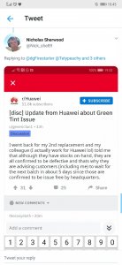

    Se där..

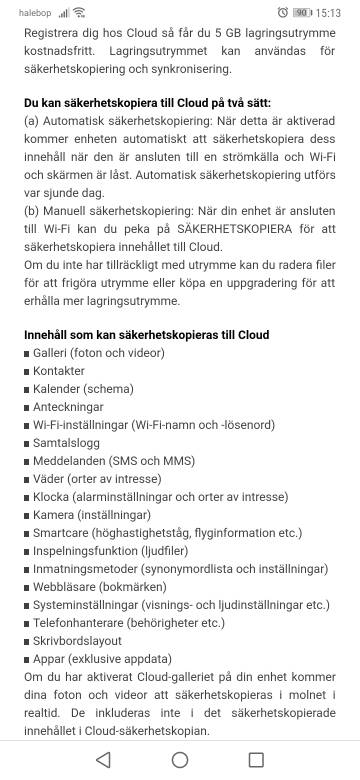

    Ni som byter telefon gång på gång - finns det något smidigt sätt att backa och återställa allt inklusive appar, EMUI-specifika inställningar och EMUI-launchers "hemskärmar"? Jag har fixat ordning min precis som jag vill ha den (är grymt nöjd) men jag har en LG-panel och jag har inga problem i dagligt bruk men jag kommer nog vilja byta eftersom jag har en lätt grön ram vid ett par specifika ljusstyrkor i OLED Tools. Antar att det kommer bli värre även om jag haft telefonen i 3 dagar nu. Blå och köpt på Inet om någon undrar.

    145

    Hisuite och backup till datorn :)
    Grymt smidigt har fungerat för mig på byte mellan 4 lurar.

    Finns ju även Säkerhetskopiering via Huawei Cloud. Jag har inte provat att återställa en backup, men det står att den säkerhetskopierar allt från egen data till appar och hemskärmar.

    Fick svar från Webhallen nu efter att jag lämnade in telefonen i lördags:
    Nu återstår bara frågan, inbillade jag mig att jag såg något grönt?
    Kanske är webhallens personal helt enkelt för dåligt insatta i felet för att veta vad dem ska leta efter?
    Attans nu måste jag ju fundera på detta med... Dem rekommenderar ju inte att jag köper en ny :o
