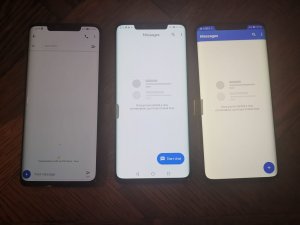

    Är väl 2 st här som tyckt att bild kvaliteten på skärmen varit bättre på BOE, medans dom på XDA verkar vara överens om LG ger bäst bild.
    Om man tittar på denna på bild så vill man nog ha en Lg i alla fall :-)
    BOE till vänster
    Nyare LG i mitten
    Äldre LG till höger
      Filstorlek:
      83,9 KB
      Visningar:
      257

    Så ser verkligen inte min BOE skärm ut

    Skulle det vara samma ljusstyrka?
