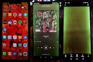

    Min Huawei Mate 20 Pro med defekt grönsmimrande färg.jpg Nu har jag haft kontakt med Telenor via Messenger, och tillhandahållit dem det här bildunderlaget. Men det är som att tala med en vägg. De går inte med på att byta ut telefonen rakt av, utan envisas med att jag måste lämna eller skicka in den för undersökning hos deras serviceverkstad, innan det kan bli aktuellt att byta ut den. Helt absurt. Är det någon annan här i tråden som har erfarenhet av att hantera detta just med Telenor? Hur har ni i så fall tacklat dem?

    Kan va att Telenor fått instruktioner från Huawei att den ska skickas direkt till MobyLife som byter ut den till en fungerande med BOE skärm.
    Risken är stor att du får en likadan om Telenor byter den åt dig.
    Dem som skickat luren till MobyLife har fått en BOE lur tillbaka + att vissa har fått en bluetooth högtalare som kompensation.
    Viktigt att skicka luren komplett i kartong.

    Tack! Ska jag tolka detta som att jag kan skicka den till MobyLife, trots att jag köpt den via Telenor? Var kan jag i så fall läsa om hur man går till väga för att skicka dit?

    Jag köpte min hos Tele2 ,men jag tog kontakt med huawei via appen som är installerad på telen. Chattade med en trevlig kille. Som fixade allt, skickade oxå över en bild som visade att skärmen är grön.Du kan göra det samma fasten du har köpt den via Telenor

    Som ovan säger kontakta Huawei support så hjälper dem dig.
    Eller MobyLife hemsida kan du själv boka in din service och så får du en gratis fraktsedel, viktigt att du skickar in allt komplett i kartong!

    Fick idag min som beställdes från Tele2 i förra veckan. Twilight i färg, och kom med BOE-skärm.

    24 timmar efter att jag invigt telefon har jag en grön skärm som är extra tydligt grön vid låg ljusstyrka.
    Enklast att ta det direkt med Huawei eller gå via tele2?

    Skicka telefonen till Mobylife och få en ny BOE skärm monterad, fick tillbaka min på 4 arbetsdagar. Nu är den helt perfekt.
