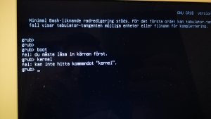

    Får upp denna skärmen i alla fall, men det känns som att det är något fel på Linux och det kanske krävs en ominstallation?
    Men om någon har tips på hur jag kanske kan slippa detta så vore det tacksamt.

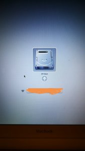

    Fick lite hjälp, och kom hit i alla fall men är fast igen.
