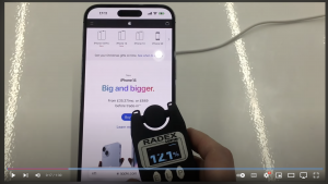

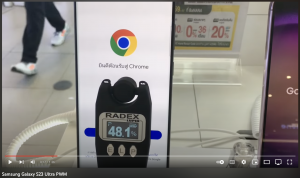

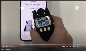

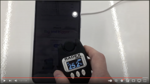

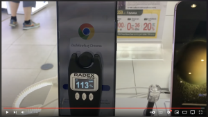

  19. inact_046
    Joined:
    Apr 21, 2021
    Messages:
    2 217
    Likes Received:
    7 098
    Kanal som testar PWM på telefoner, datorer och surfplattor.
    Bekräftar vad jag ser när jag tittar på telefonen i verkligheten...
    Som referens, iPhone 14 som har en av de bästa skärmarna ur flimmersynpunkt:
    iPhone 14 Pro Max:
    När man sänker ljusstyrkan så ökar flimret till extrema nivåer på S23 Ultra:
    Faktum är att 14 Pro Max flimrar mindre på lägsta ljusstyrka än vad S23 Ultra gör på sin högsta ljusstyrka (när flimret är som lägst):
    (Lägre är bättre)
    https://www.youtube.com/@sand_in_eyes
    bernard likes this.
