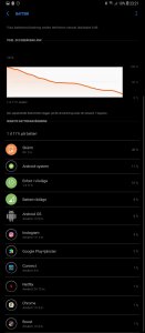

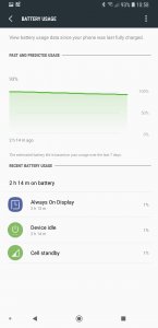

    Nu har det gått 2h 14m igen, den här gången med AOD avslagen.
    1% mindre batteriförbrukning vilket är en förbättring men AOD förklarar inte drainen. På kul lät jag min X ligga oanvänd från full-laddat under samma period och den drog 0%, dvs hade fortfarande 100% efter dessa två timmar och 14 minuter. Nu vet jag inte hur Apples batterialgoritm fungerar eller om den ens är pålitlig för sån jämförelse (har en känsla att den ligger på 100% längre än den ligger på 99% om jag säger så...) men det ger väl ändå nån sorts indikation på att nåt inte står rätt till med batteritiden på min Note 9.
    Tänker nu köra 2h 14m utan bluetooth och wifi påslaget, enbart mobildata.
    Sen fortsätter jag med mer tester tills jag hittar boven...

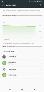

  17. Droid96
    Droid96 Guest
    Nu jäklar. Utan AOD, Bluetooth och Wifi så drainar den bara 2% på 2h 14m. Fullt acceptabelt.
    Nu ska jag testa att slå på AOD och Wifi och se vad som händer då på 2h 14m. Stay tuned! :cool:

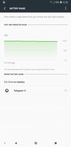

  18. Droid96
    Droid96 Guest
    Intressant/märkligt att det bara är Telegram som drar batteri när Bluetooth/AOD/Wifi är av. Ingen "Device idle", "Android system" eller "Cell standby".
