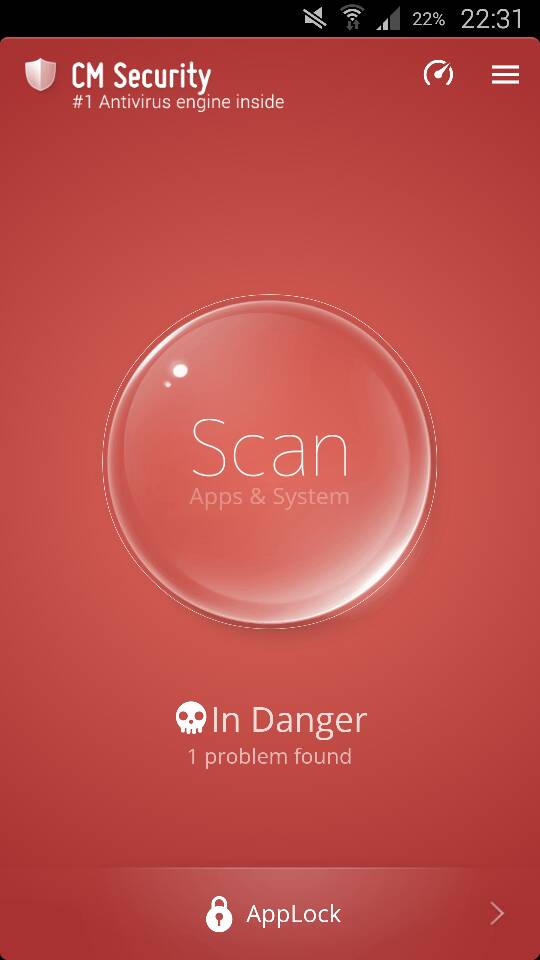

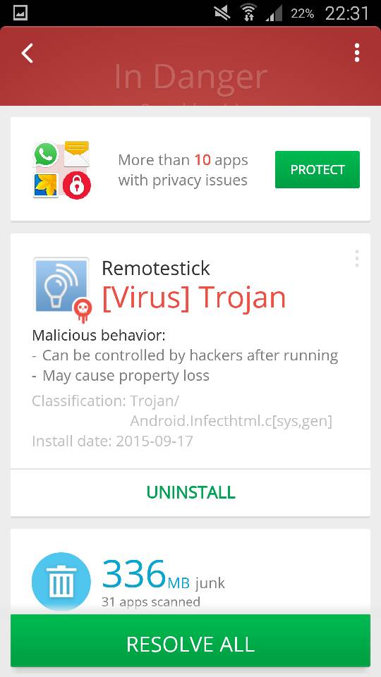

  18. ducken
    ducken Professional Droid Medlem
    10 jun 2010
    2 428
    162
    Hej, länge sedan inlägg i tråden. Hur ser det ut? Sker det någon utveckling av appen?
    Jag har CM Security installerat på min telefon och den flaggar Remotestick som virus då CM säger att det finns en trojan i Remotestick. Någon annan som har detta?
  19. pakerfeldt
    pakerfeldt Adult Droid Medlem
    28 feb 2010
    716
    72
    Det där låter helt absurt. Jag kan garantera att det inte finns några som helst trojaner i Remotestick. Går det få ut någon mer information om varför den flaggar just Remotestick?
