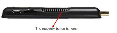

  17. pege63
    pege63 Youth Droid Medlem
    4 maj 2011
    206
    kolla in det här http://www.youtube.com/watch?v=GxKzO8S1i20
    Ladda hem zip filen IV130620 packa upp den.
    Leta upp mappen IV130620 där du packade upp den.
    dubbel klicka på IV130620, då ser du en mapp som heter Batch tool+driver v 1.7
    Dubbel klicka på den, du ser nu två mappar Batch Tool, Driver.
    Dubbel klicka på batch Tool mappen, dubbel klicka på RKBatchTool
    I rutan för FW path ser du en anna ruta med ... prickar klicka på den och leta upp filen MK802IV_20130620_V1, du hittar den i rooten på mappen IV130620
    Så nu tar du och sätter i usb kabeln i din dator, du tar ett gem och sätter den i ett litet hål som är markerat med ett streck på sidan av din sticka kolla i gallret i sk recovery mode, kolla in textfilen som följer med var den är, håll nere den lilla knappen som finns där, samtidigt som du sätter in din usb kabel i usb OTG uttaget, håll nere knappen till du ser att rutan för siffra 1 blir GRÖN då släpper du.
    Sen klickar du på Restore knappen och väntar tills den flshat klart, där det är färdigt kopplar du bara in den i din TV och bootar
    BIld på recovery knappen http://3.bp.blogspot.com/-I0psaqvMoiM/UQPr9K56MAI/AAAAAAAAUEc/2tZlUPQhrvE/s400/recovery.jpg

  18. JustinZane
    JustinZane Kid Droid Medlem
    19 apr 2012
    79
    S10+
    S10+
    Huawei m5
    Tack Pege63 !
    Dock funkar det inte för mig! det kommer inte upp att den heter RK30 device
    och det gröna ettan börjer heller inte lysa!.................
  19. pege63
    4 maj 2011
    206
    Har du installerat drivrutinen???
    När du sätter in stickan så ska det plinga till i din dator, då har den hittat nåt som har stoppats in i datorn, gå in på kontrollpanelen, system, enhetshanteraren, där skall du kunna se din sticka.
    Klicka på den och installera drivrutin som finn i den mappen där du ser nu två mappar Batch Tool, Driver, gå in på driver och instalera in drivrutin för din dator, beroende på ditt dators OS finns x86, x64, sen skall du kunna hitta din sticka.
    OM INTE så ta ut USB sladden igen och tryck ner recovery knappen, sätt in USB sladden så skall den nu funka.
