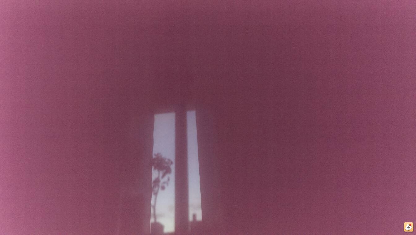

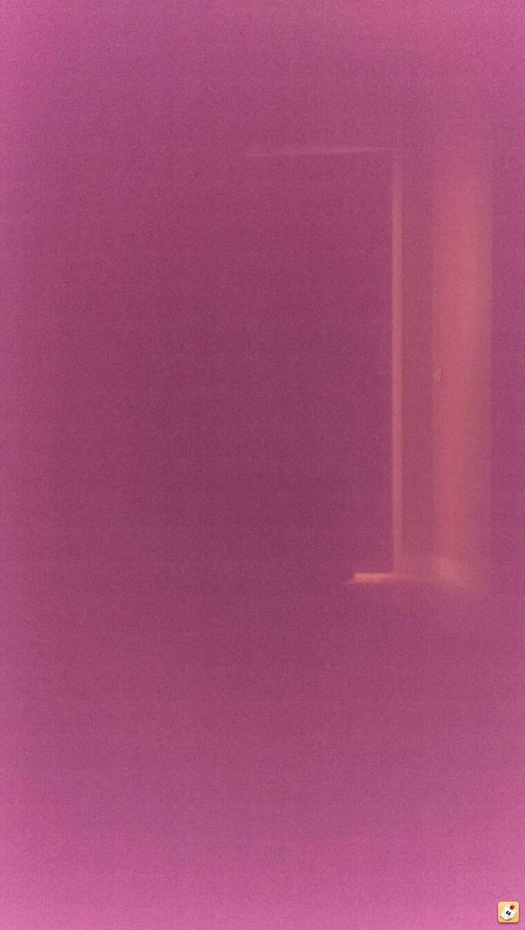

    Testade natt läget lite ikväll nu och telefon är ju fullkomligt värdelös på att ta kort i ett rum med låg belysning
    Även om jag nästan aldrig fotar nått i låg belysning är det ju inte ok
    Tog korten direkt när telefon va kall oxå
    Kan inte minnas det va såhär illa med 4.1.2??

    Fast exakt hur mörkt var det? Klart det inte går att fota i nästa intill mörker. Vilken kamera som helst skulle bara bli svart. Så spela roll om det blir lila då.
    En del verkar ju dock få lila toner även vi ljusare situationer. Det är ju dock störande. Men det har inte jag. Det ska vara rejält mörkt för att jag ska se nåt lila. Alternativt väldigt konstigt punktljus i mörk scen.
    Ser ut som du fotat ett fönster med dagsljus utanför? Då verkar det ju helt galet.

    Skulle gissa på samma belysning du har på bilderna men ljuset bakom kameran då

    Ljus bakom dig alltså? Men ser ut som ett fönster med dagsljus? :S

    Det va skymning men lampan står i hörnet bakom och va tänd, kan prova ta ett nytt foto
