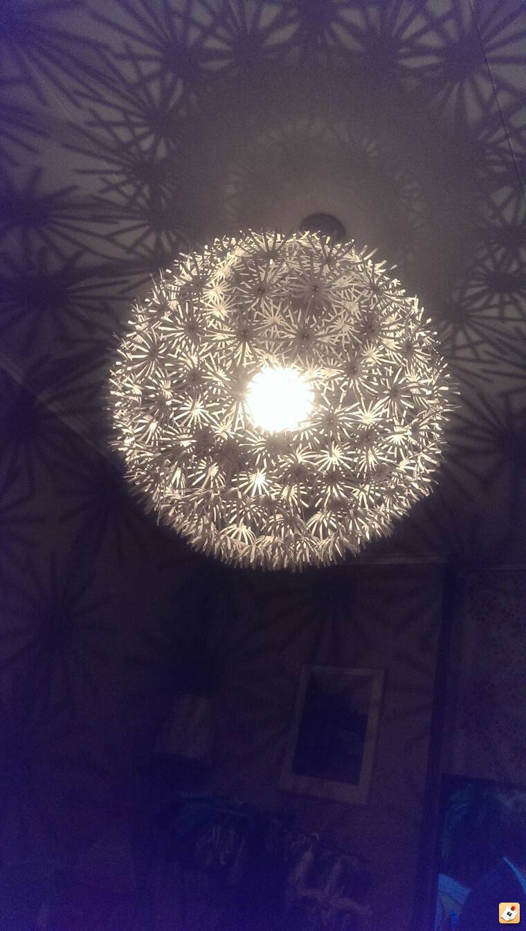

  2. Madeli
    Madeli Professional Droid Medlem
    2 maj 2010
    3 371
    722
    Tog denna nu i vardagsrummet... Jag har inga lila stick. Hur kan det då vara ett mjukvaruproblem?
    Skickat från min HTC One med Tapatalk 4

    Har ni provat att fota i ett riktigt mörkt rum? Blir precis så lila för som för trashed. (bild 1)
    Det riktigt löjliga är ju när man håller handen för linsen. Helt och hållet lila/röd, tjejens 4s skärm blir helt svart och har aldrig heller tendenser till lila/röd ton. (bild 2)
    Fotade även med en fönsterlampa i bakgrunden, får lite lila/röda toner där också.
    (bild3)
    Bara jag eller har man märkt detta först nu i efterhand? Var absolut inte såhär när telefonen var ny.
    Tar även en i dagsljus... Känns lite suddig fastän fokus var grön.
    (bild4)
    BILDERNA: http://imgur.com/a/arqw0
