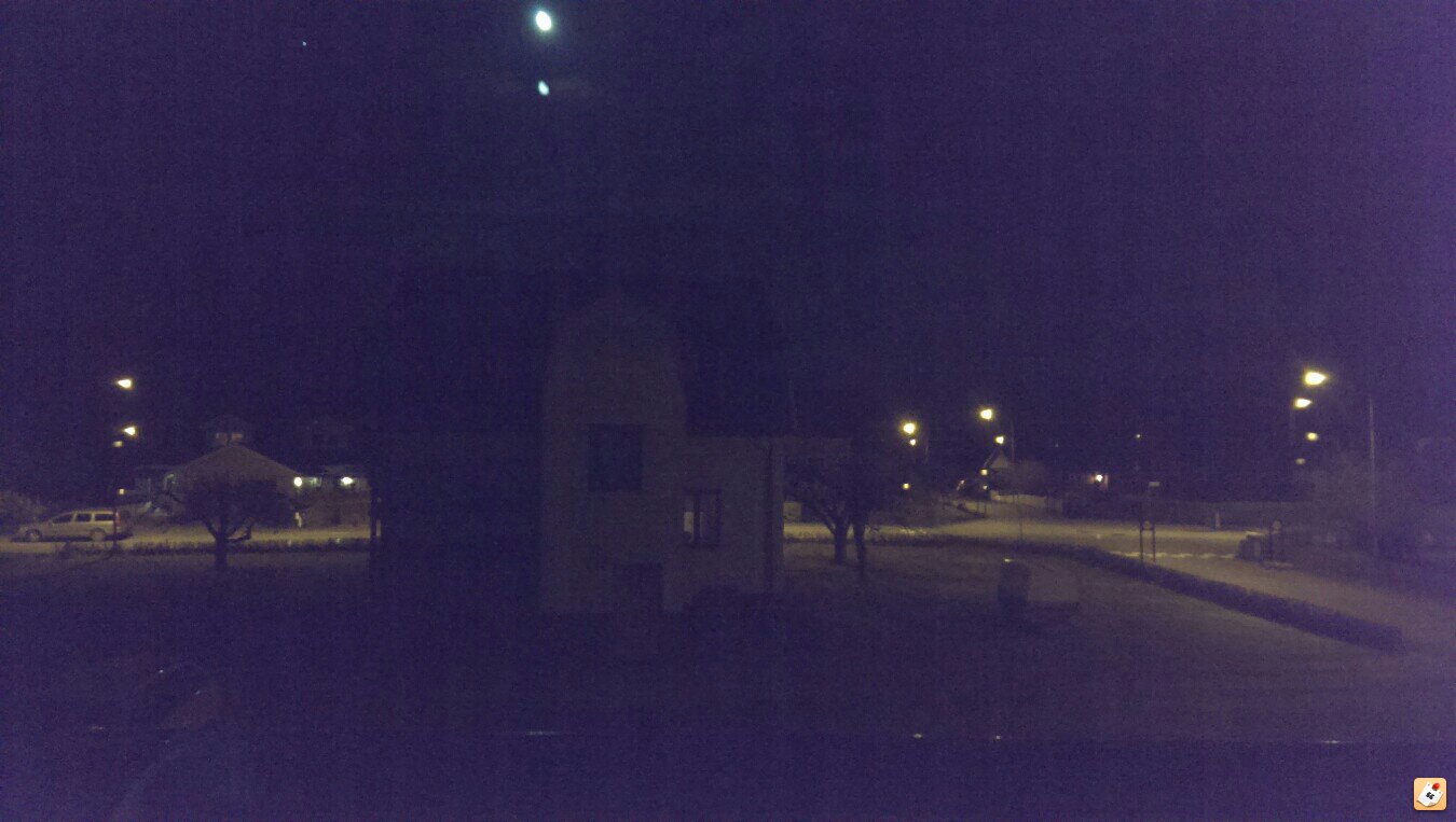

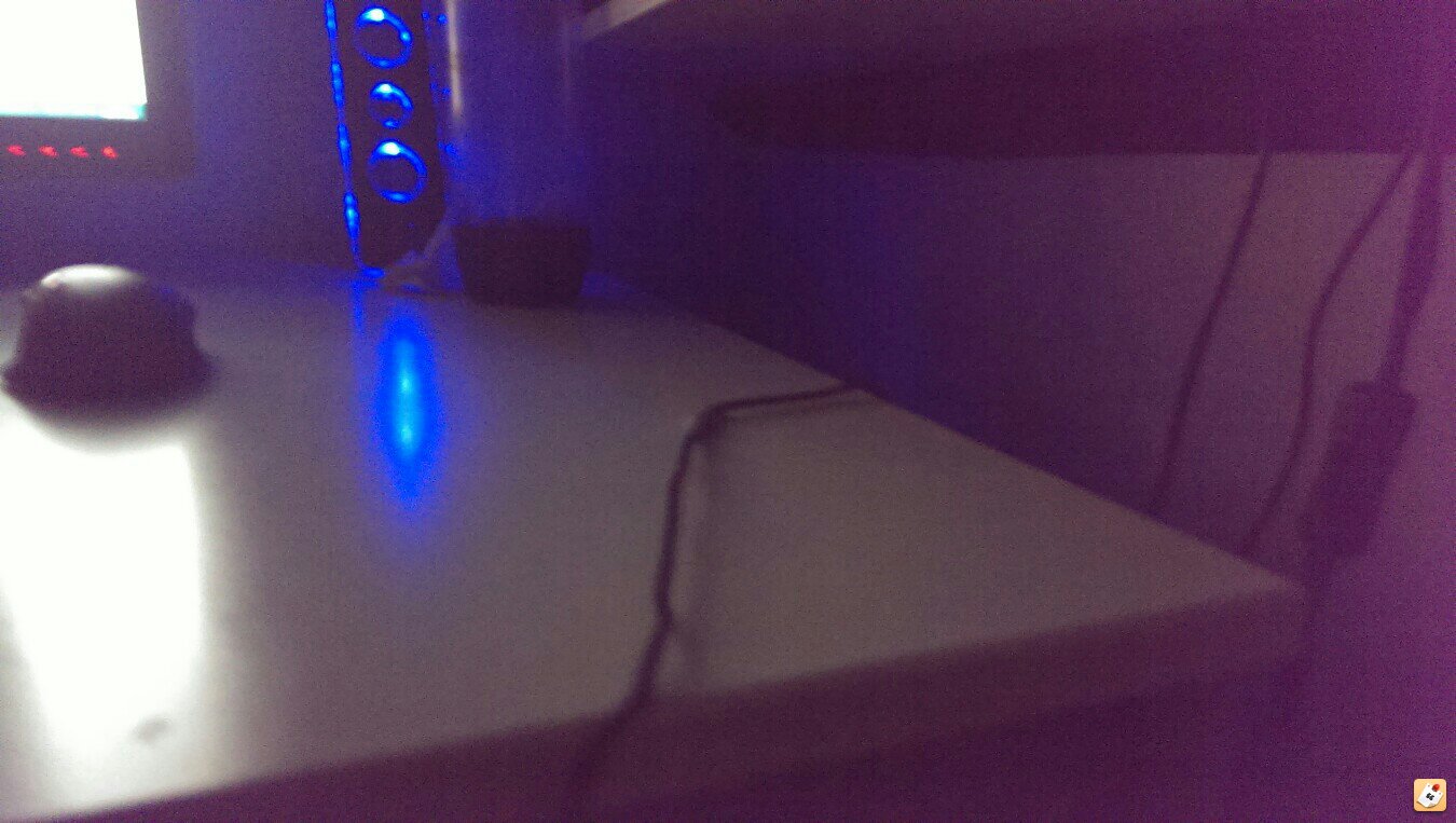

    Såhär blev bilderna jag tog igår, tog utan blixt för att int väcka dottern. Visst var rummet mörkt, men inte så värst farligt. Det såg bra ut i sökaren tills ONE började justera inställningarna, sen såg det ut i sökaren precis som på bilden. Inte ok.

    Även med iso 100 får man ordentliga färgstick i hörnen när kameran varit igång en stund. Dock blå istället för lila/röda. Riktigt usel kamera. Synd.
