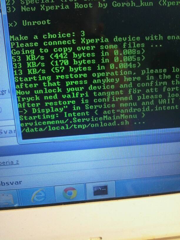

    Hmm... jag får inte det att fungera. Jag provat med v24 av Bin4rys script och kommer så långt att den går in i service menyn. Jag trycker display och displayen blir vit.
    Sen går scriptet inte vidare. Det sista som står är
    "If all is successful i will tell you, if not this shell will run forever.
    Running..."
    Är det någon som har stött på liknande problem eller har en möjlig lösning?

    Provade med denna men den den vill göra en återställning av telefonen och efter det så står det att aktiviteten har stoppats? Tog alternativ nr3

    Nu kom jag förbi det, vet inte hur men det bara funkade helt plötsligt??? Jag kom till att jag fick göra ett val. SuperUser eller SuperSU, valde supersu och allt gick igenom. I slutet stog det. Now restarting, hope it works!!! eller nått liknande.. Men det verkar inte som den blivit rootad??
  12. Sigma78
    Sigma78 Teen Droid Medlem
    27 jul 2010
    360
    Dit har jag också kommit, genom att t.ex. rycka ur USB-sladden där den sitter fast. Telefonen blir inte rootad vad jag än väljer i sista steget däremot.

    Nu står den o tuggar[​IMG] och eftersom att det står att man ska vänta så tänkte jag se hur länge den håller på. Denna gången så störst ju inte att aktiviteten har stoppats iaf!

    Där stannar min också när jag försöker nu, men kommer inte vidare.

    Läste på XDA att några hade haft samma problem. Det är superuser-appen som inte blir installerad ordentligt.
    Dom fixade det genom att gå till Play Store och installera Superuser därifrån.
    Boota om, och starta Superuser och klicka på "tap to check for updates" och sen "Update".
    Hoppas det hjälper!

    Både Superuser och SuperSU var installerade. När jag startade Superuser hände inget, men när jag startade SuperSU kunde den få root och då började allt fungera.
    Stort tack!
